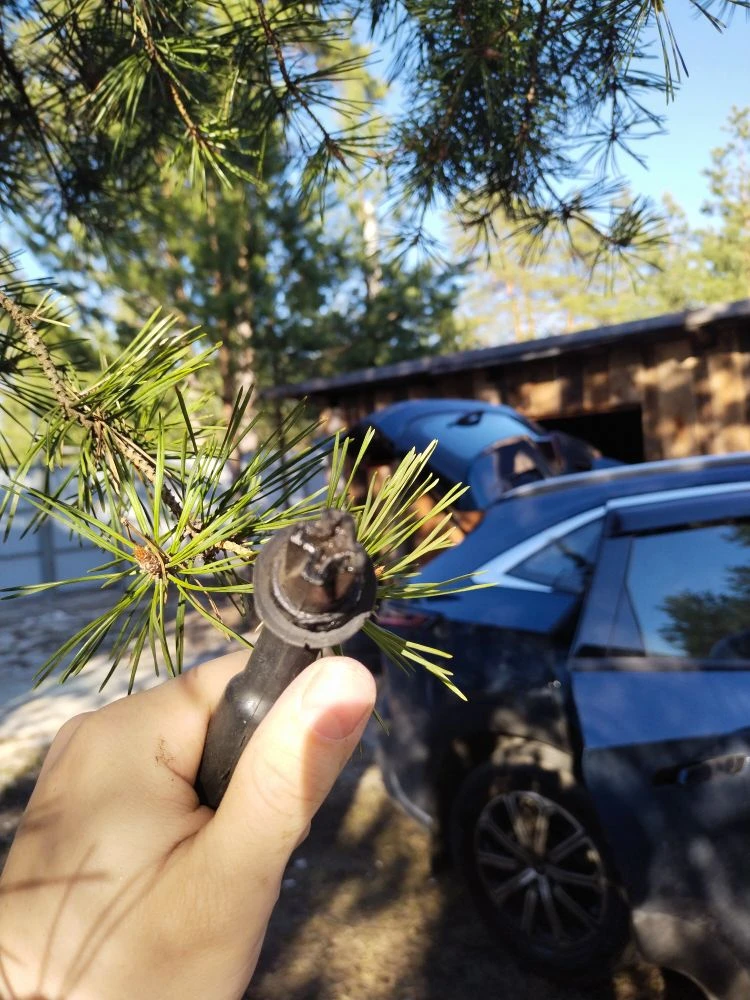

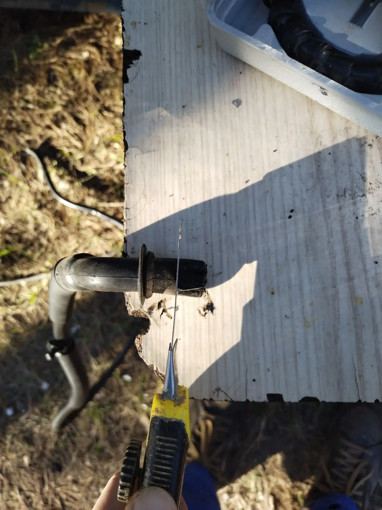

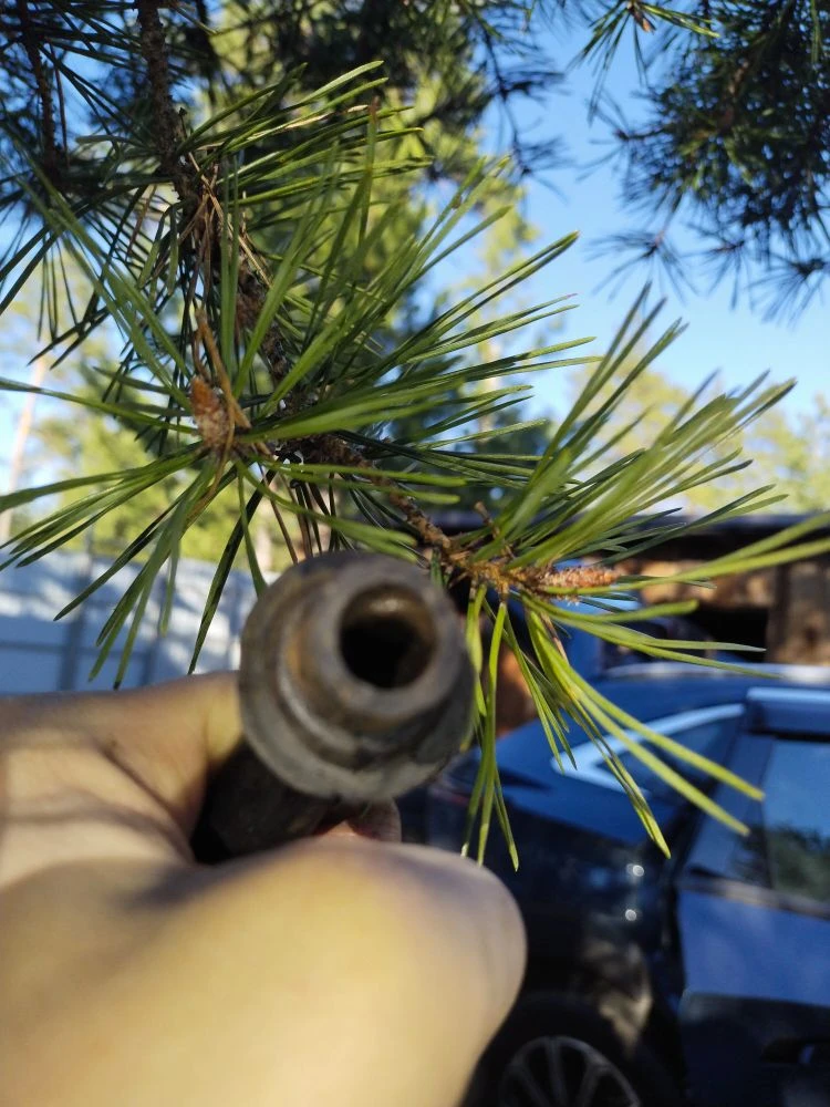

Совет:Проверить дренаж панорамы в связи с жалобами на не уходящую воду и слив ее в пространство за обшивкой и дальнейшем попаданием в подпол багажника.
