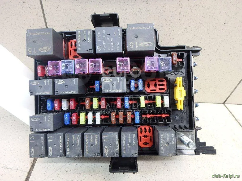

fiksa555Дата: Среда, 24.06.2026, 09:52 | Сообщение # 1

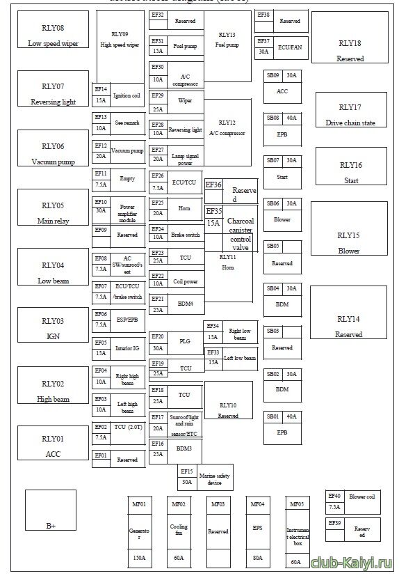

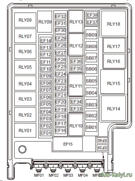

Блок предохранителей под капотом FX113723010
Code Номинальный ток Компонент
EF01 - -
EF02 7.5A TCU (2.0T)
EF03 10A Left high beam - Левый дальний свет
EF04 10A Right high beam – Правый дальний свет
EF05 15A Interior IG (IP IG) - Внутренняя защита (IP IG)
EF06 7.5A EPB/ESP
EF07 7.5A ECU/TCU/brake switch {normal close} ECU/TCU/выключатель тормоза {нормальное замыкание}
EF08 7.5A Electric sunroof / driver seat / A/C high and low pressure switch - Электрический люк в крыше / сиденье водителя / Переключатель высокого и низкого давления кондиционера
EF09 - -
EF10 30A Power amplifier module - Модуль усилителя мощности
EF11 7.5A None
EF12 20A Vacuum pump relay - Реле вакуумного насоса
EF13 10A Downstream oxygen sensor / front oxygen sensor / engine crankcase ventilation heating - Расположенный ниже по потоку датчик кислорода/передний датчик кислорода / обогрев системы вентиляции картера двигателя
EF14 15A Ignition coil - Катушка зажигания
EF15 30A Marine safety device (IP30b)
EF16 25A BDM3
EF17 20A Sunroof / light and rain sensor / ETC - Люк на крыше / датчик освещенности и дождя / И т.д.
EF18 25A TCU
EF19 25A TCU
EF20 30A PLG
EF21 25A BDM4
EF22 10A Horn relay / high beam relay / low beam relay / ECU main relay - Реле звукового сигнала / реле дальнего света / реле ближнего света / главное реле ECU
EF23 25A TCU
EF24 10A Brake switch - Выключатель тормоза
EF25 20A Horn
EF26 7.5A ECU/TCU
EF27 20A Light power
EF28 10A Reversing light
EF29 25A Wiper
EF30 10A A/C compressor - Компрессор кондиционера
EF31 15A Fuel pump - Топливный насос
EF32 - -
EF33 15A Left low beam - Левый ближний свет
EF34 15A Right low beam - Правый ближний свет
EF35 15A Charcoal canister shut-off valve/ clutch coolant pump solenoid valve/ pressure relief control valve/ electronic thermostat/ charcoal canister control valve/ Variable camshaft timing (intake)(exhaust)/ oil pump
EF36 - -
EF37 30A ECU / cooling fan - ECU/охлаждающий вентилятор
EF38 - -
EF39 - -
EF40 7.5A Blower coil
SB01 40A ESP/EPB
SB02 20A BDM2
SB03 - -
SB04 30A BDM1
SB05 - -
SB06 30A Blower
SB07 30A Start
SB08 40A ESP/EPB
SB09 30A ACC
RLY01 - ACC relay
RLY02 - High beam relay
RLY03 - IGN relay
RLY04 - Low beam relay
RLY05 - Main relay
RLY06 - Vacuum pump relay
RLY07 - Reversing light relay
RLY08 - Low speed wiper relay - Реле стеклоочистителя с низкой скоростью вращения
RLY09 - High speed wiper relay - Реле стеклоочистителя высокой скорости
RLY10 - -
RLY11 - Horn relay
RLY12 - A/C compressor relay
RLY13 - Fuel pump relay
RLY14 - -
RLY15 - Blower relay
RLY16 - Start relay
RLY17 - Drive chain state relay
RLY18 - Low speed fan relay
MF01 150A Generator
MF02 60A Cooling fan
MF03 - -
MF04 80A Electric power-assisted system EPS
MF05 60A Instrument fuse box
fiksa555Дата: Среда, 24.06.2026, 12:28 | Сообщение # 2
Крышка блока предохранителей F02-4010151-01AA
